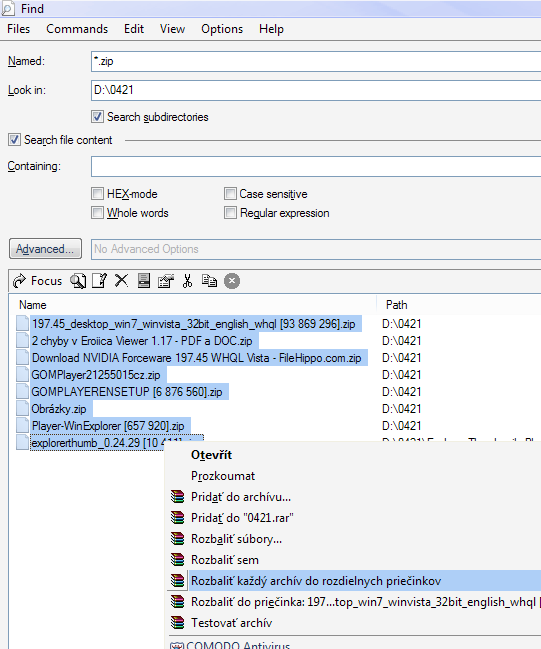

Trochu OT, ale kdyz uz se tu resi skripty - vedel by nekdo jednoduchy zpusob jak prohledat adresarovou strukturu, najit vsechny zip/rar soubory, rozbalil je (pokud obsahuji vice souboru/adresaru, tak do podadresare pojmenovaneho dle archivu) a nasledne je smazal (to uz bych zvladnul pres jednoduchy search...)?

Neviem ci je to ono ale WinRAR by nestacil?
Nieco taketo...

Pokud jsem to dobře pochopil, návrh je otevřít každý soubor zvlášť? A v každém dát "extrahovat"?!
Nebo mi něco uteklo?
Zkuste (párkrát...) podobný postup aplikovat na stovky až tisíce drobných archívů. Typicky zabalené dokumenty (eBooks).

fraktik wrote:Pokud jsem to dobře pochopil, návrh je otevřít každý soubor zvlášť? A v každém dát "extrahovat"?!
Ne, je to návrh na využití Shell Extension WinRARu nebo třeba 7-zipu, které umožňují extrahovat jedním šmahem všechny označené archivy.

Ether wrote:Ne, je to návrh na využití Shell Extension WinRARu nebo třeba 7-zipu...
OK, děkuji za radu; až budu na Win, zkusím opět doinstalovat (rvát je do wine se mi zdá už příliš zhůvěřilé - a na Win jsem si již dlouhá léta vystačil s AS na všechny typy archívů).
