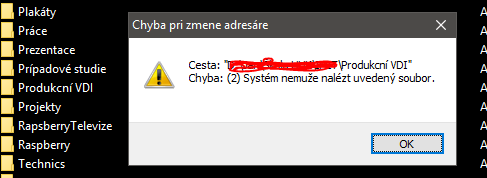

mám problém na Windows 10 1703 64 bit s přístupem do některých adresářů. Nevypozoroval jsem, kdy přesně nastává problém, ale obecně se dá říci, že je to při přístupu do adresáře, jehož název obsahuje mezeru a případně diakritiku. Při pokusu o otevření adresáře dostávám následující hlášku:
Zkoušel jsem samozřejmě kompletní odinstalaci včetně vymazání konfigurací z registru, ale nepomohlo. Děje se to u většího množství adresářů, není to problém jednoho či dvou, jsou jich desítky.
Prosím o radu, jak tento problém napravit.

Připravujeme novou verzi Salamander, která bude podporovat Unicode, což tento problém vyřeší.
Zatím je potřeba nastavit v operačním systému češtinu jako výchozí jazyk pro aplikace nepodporující Unicode.
