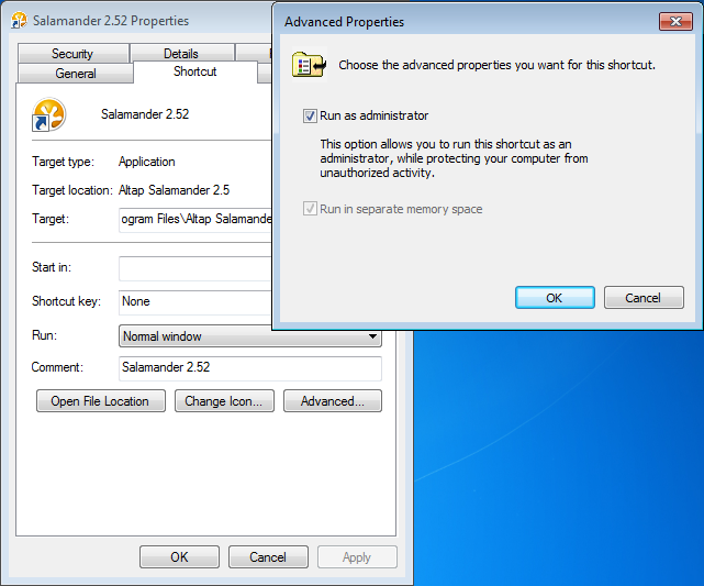

Pravděpodobně nejde o x64 ani Windows 7 problém (bude to stejne zlobit pod 32b Windows Vista), ale pouze o to, že ke spuštění SFC příkazu potřebujete command prompt běžící s vysokým integrity level. I v případě, že potlačíte UAC prompty, se bude Salamander spouštět s nedostatečným integrity level pro SFC. Můžete mu však upravit zástupce dle obrázku a mít ho permanentně elevovaný (a stejně tak všechny procesy, které Salamander spustí).
Run as administrator
Zda je Salamander elevovaný zjistíte snadno pokusem o vytvoření adresáře v C:\Program Files (x86). Pokud není spuštěný "as admin", měl byste dostat chybu Access denied i v případě, že máte potlačeno zobrazování UAC promptů. Je to dáno nepřipraveností Salamandera na UAC. Případně lze Integrity Level zobrazit pomocí nástroje Process Explorer. Více viz How the Integrity Mechanism Is Implemented in Windows Vista. Pod Windows 7 tento funkční koncept MS na nátlak veřejnosti pouze zmrvili pomocí zadních vrátek, princip ale zůstal shodný.

Zda se ze vse ostatni funguje jak ma (vytvareni adresaru v systemovych oblastech atd.) Jen co se tyka cmd tak ten porad jede spatne at uz delam cokoliv - run AS as admin, nastavovani vlastnosti zastupcu atd.

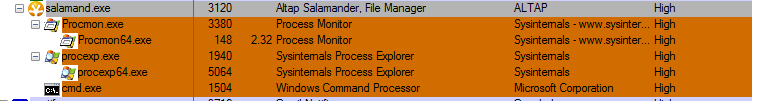

Možná by problém mohl souviset s tím, že Salamander spouští 32bitovou verzi cmd.exe, zatímco z Windows spouštíte 64bitovou. Je to vidět ve Správci úloh, přímo ve sloupci s názvem procesu.
Viz rozdílná velikost souborů C:\Windows\System32\cmd.exe a C:\Windows\SysWOW64\cmd.exe pokud na ně koukáte pomocí Windows Explorer (x64 aplikace) a stejná velikosti, pokud je zkoumáte z 32bitového Salamandera.

Pokud se podivam na to, co se spusti standardne z win tak je to ten C:\Windows\System32\cmd.exe a SFC funguje. Pokud spustim cmd z AS, spusti se ten samy, ale je pravda ze v procesech je jako cmd.exe *32.
