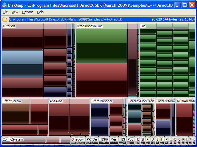

Zdravím všechny příznivce Salamanderu a přináším novou verzi DiskMapy (0.8.25) ;)
Toto je druhý pokus o finalizaci DiskMapy pro veřejné vydání verze 1.0. Prosím testujte a dejte vědět, zda vše běží jak očekáváte a zda jsem na něco nezapomněl. Kompatibilita s Altap Salamander 2.5, 2.51 a 2.52 beta 2.
Novinky:
- Directory Overlay! Directory Overlay zvýrazňuje podsložky aktuálně zobrazené složky. Získáte tak lepší přehled o tom, co je v okně DiskMapy zobrazeno :) Directory Overlay lze vypnout v nastavení - jedná se o novinku, takže je možné, že se obejví nějaké nedostatky.
- Optimalizace! Byly provedeny velké optimalizace: Generování diskmapy je asi o 70% rychlejší; Kreslení poslštářků je asi o 30% rychlejší; Uvolňování paměti je o mnoho řádů rychlejší; Paměťová náročnost snížena až o 50MB; ...
- Opravy! Bylo nalezeno a opraveno spousty malých i závažnějších chyb.

Ukázka DiskMapy 0.8.25
