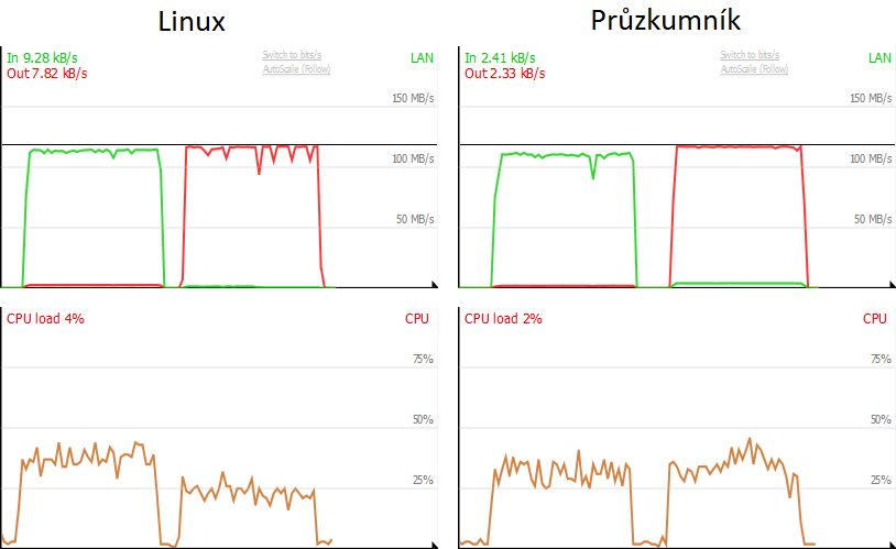

Provedl jsem sérii testů proti mému domácímu NASu a vyzkoušel nejrůznější scénáře, abych vyloučil nějakou vnější příčinu. Pro demonstraci jsem nakonec zvolil situaci při kopírování souboru o velikosti 8 GB. Všechny grafy jsou přímo z monitoringu NASu, ať jsou vzájemně porovnatelné. První je vždy zápis (tj. ukládám data z klienta na NAS), a následně čtení.
Nejprve tedy dva grafy srovnávající notebook s Linuxem (mount disku přes Sambu) a moje pracovní PC s aktuálními Windows 10 (x64 1607) při použití Průzkumníka.
Jak je vidět, chování je sice různé (používají se zcela rozdílné implementace protokolu), ale v obou případech v zásadě vyhovující. Průzkumník má sice nepatrně horší zápis, ale zase více konzistentní čtení, ovšem za cenu znatelnější zátěže CPU na NASu.

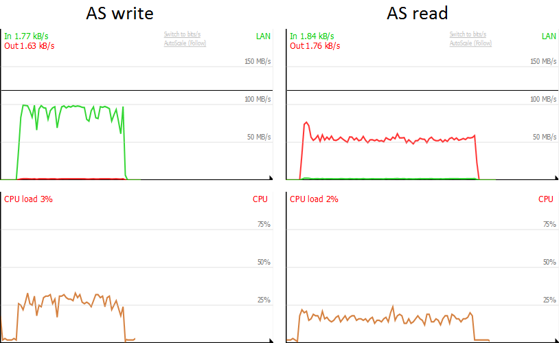

Nyní však přichází na řadu Altap Salamander, podmínky byly úplně stejné jako v případě použití Průzkumníka výše (včetně použité síťové cesty, kopírovaného souboru, ...), jenom se jako program pro kopírování použil AS. Zde se mi nevešly oba směry do jednoho grafu, takže jsou rozdělené.
Už samotný zápis je proti Linuxu i Průzkumníkovi o trochu pomalejší, ale co je překvapující, zejména čtení už je opravdu slabé. Pohybuje se odhadem kolem 55 MB/s, tedy poloviny dostupné šířky pásmy, což by rozhodně mohlo být lepší.

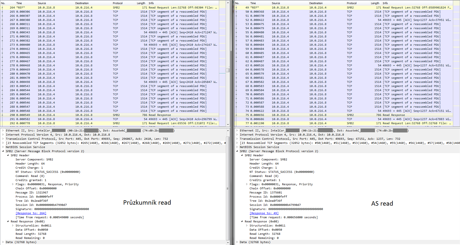

Ve snaze zjistit, kde by mohl být problém, jsem se pokusil odchytit si komunikaci pomocí Wiresharku a porovnat chování při čtení (největší rozdíl) mezi Průzkumníkem a AS. Nepouštěl jsem se do nějaké hloubkové analýzy SMB, všiml jsem si však následujícího. Adresa 10.0.216.8 je PC s Windows 10 (klient), 10.0.216.4 potom samotný NAS (server).
Základní cyklus je v podstatě identický, klient si vždy řekne o blok dat, server mu pošle 32768 bajtů (přesně dle konfigurace), a tak pořád dokola. Parametry zpráv se mi zdají identické (viz rozbalená Read Response) - koneckonců předpokládám, že se volají stejné systémové rutiny, AS asi nepoužívá vlastní implementaci síťového protokolu.
Při srovnání časové osy jsem si však všiml, že zatímco v případě Průzkumníka uplynulo mezi dvěma Read Request zprávami 0.000778 časových jednotek, v případě AS to bylo 0.001190. Podobný "skluz" se opakuje pravidelně, jako kdyby byl AS zkrátka pomalejší ve zpracování přijatých dat a trvalo mu déle, než si zažádá o další.
Snad jsou tyto informace dostačující a pomohou vám v identifikaci problému. Ačkoliv se zřejmě nejedná o kritickou chybu, bylo by příjemné, kdyby Altap Salamander dokázal přenášet data plnou rychlostí a člověk nemusel kvůli kopírování větších souborů přepínat do Průzkumníka.
