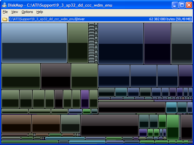

Ukázka DiskMapy 0.5.25

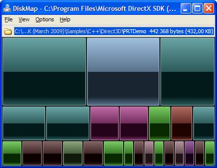

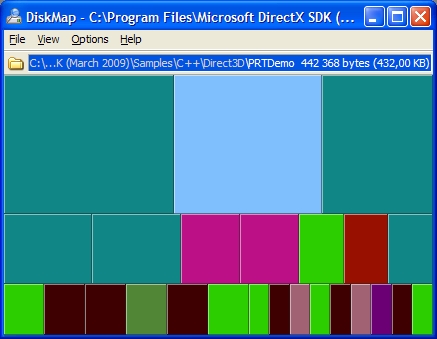

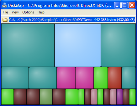

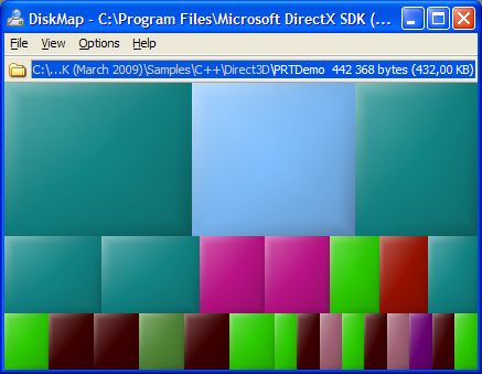

Jan Ryšavý mne přesvědčil, abych předvedl další vzhledy DiskMapy. Třeba to někoho inspiruje pro vytvoření nového stylu polštářků (více dole) ;)
1) Basic: Základní a záložní styl DiskMapy pevně uložený v kódu. Používá se ve chvílích, kdy se nepodaří načíst jiný styl.
2) Plastic: První styl DiskMapy, který byl kdy vytvořen. První verze DiskMapy, které Altap viděl obsahovaly tento styl.
3) Glass: Styl DiskMapy, který všichni znáte. Z několika pokusů byl vybrán jako nejreprezentovatelnější.
4) Sleek: Výše zmíněný styl DiskMapy, který se však nelíbí mé přítelkyni...

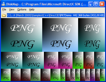

5) Test: Styl DiskMapy vytvořený z testovacího PNG. Je na něm vidět nedokonalost zvětšovacího/zmenšovacího algortimu, který nepoužívá žádné složitější interpolace. (Nearest-neighbor interpolation) Pro ostatní polštářky toto omezení nevadí a naopak svojí jednoduchostí nabízí vysokou rychlost ;)
Detaily pro případné zájemce o vytvoření polštářku:
- Polštářky jsou černobílé bitmapy s alpha kanálem, kterými se překreslí barevná plocha polštářku. Pro testování vzhledu jeddnoho polštářku stačí pod grafiku polštářku vložit jakoukoliv barvu.
- Polštářky obsahují takzvané "pevné okraje", které se nezvětšují a nezměnšují se zbytkem, čímž lze dosáhnout čistých hran. Využito u stylů Basic, Glass a Sleek.
- Polštářky (až na Basic a Test) mají rozměru 512x512 pixelů. Při pokusech s Plastic stylem se ukázalo, že se tak zachová dostatečná kvalita při dostatečně malé paměťové náročnosti 512KB. Styl Test je velikosti 128x128 a Basic 3x3. Styl Glass by teoreticky mohl být užší, protože v horizontálním směru neobsahuje detaily/přechody.
- EDIT: Polštářek je třeba otestovat nad bílou i černou barvou. DiskMapa neobsahuje žádné omezení nad barvou polštářku a v budoucnu barvy bude řídit uživatel...
