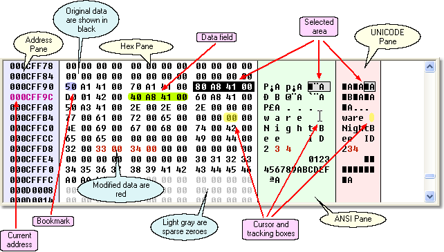

Před pár dny mne zaujal screenshot aplikace FlexHex, která zobrazuje binární soubory se sloupcem v ANSI a se sloupcem v UCS-2 Unicode. Pravděpodobně by to mohlo sloužit jako inspirace, dokud nenarazíme na soubory, které vyžadují 4 byte na jeden znak (Suplementary Planes).
Myslím, že největší šanci na rychlou implementaci má Jan Patera při použití základu z File Comparator pluginu - čtení souboru, kreslení i hledání má již hotové ;) Jen prosím o dodržení šířky řádků na násobky 8 bajtů - těch 12 bajtů na obrázku je nepraktické :(
