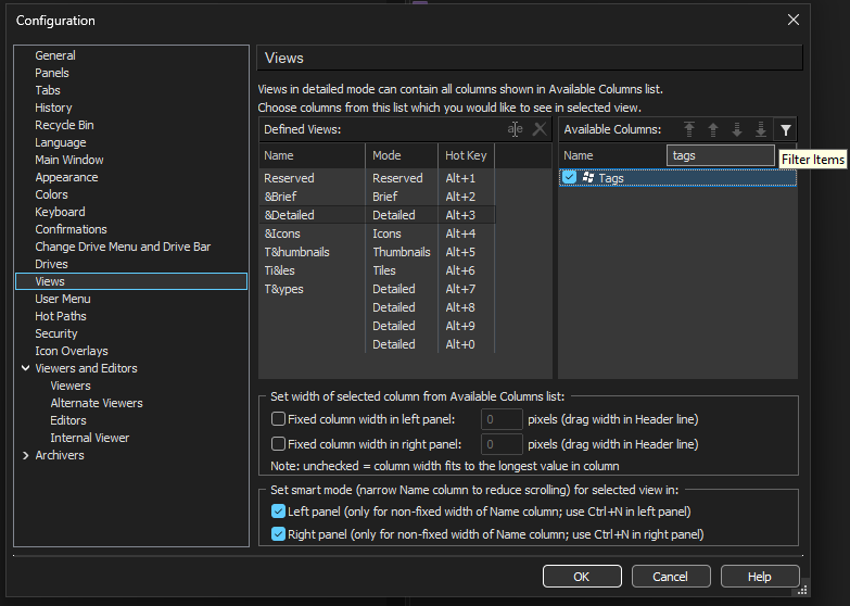

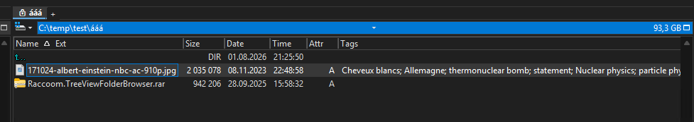

Samandarin už umí do detailed view vybrat libovolný sloupec, který poskytuje Windows Explorer.

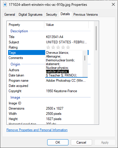

Líši sa to od prípony súboru? napr. obrázky - výška, šírka?
BTW. Je tam niečo čo by mohlo slúžiť ako "tagy" (štítky)?

Neliší, je potřeba nastavit si konkrétní sloupce do view. Ale na detailed view jsou v salamanderu asi 4 sloty (kdyžtak přidáme další).
Tags je přímo jeden ze sloupců, ano Windows to podporuje.
