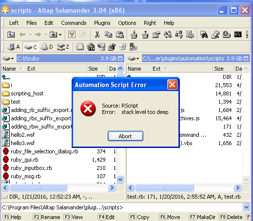

A pokud ActionScriptRuby vyhodí hello world okýnko bude fungovat i automation plugin. Hlavní problém je, že to běží pouze jednou za instanci Salamandru (to okno správně vyhodí výsledek, ale název je Error, což asi není dobře .))-
úspěšné spustění skriptu.
T.j. první spuštění běží správně a druhé vyhazuje chybu "Stack level too deep" -
chyba pří 2 až n-tém běhu
Když zavřu salamandra, tak to zase funguje 1x správně, což by mě zajímalo čím může být - možná nějaká chyba v pluginu? (vbscript a jscript fungují) (activescriptruby je stále funční, když si spustím testovací skripty).

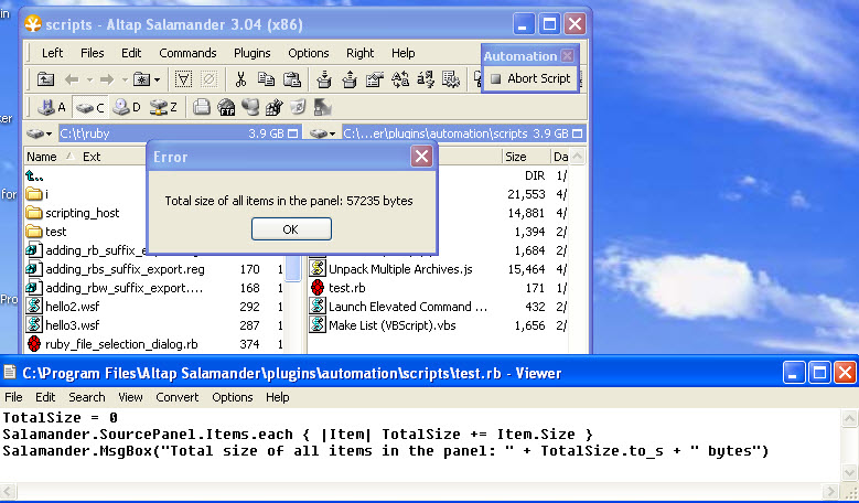

Z hlediska Automation (nebo obecně jakéhokoliv programu, který hostí skriptovací engine technologie Active Script), je zásadní klíč ScriptEngine v asociaci souboru (viz předchozí ukázka registru pro engine PHP).
Při volání metody MsgBox je možné zadat volitelný parametr title, kterým lze titulek dialogového okna nastavit.
To jste narazil pravděpodobně na stejný problém, který popisuje uživatel v příspěvku, na který odkazujete na začátku tohoto vlákna. Active Script engine pro Ruby je prostě zabugovaný, Automation s tím nemůže nic moc dělat. Možná, pokud se vám podaří rozjet novější verzi ActiveRuby, některé z problémů zmizí. JScript a VBScript fungují, protože to jsou v podstatě referenční implementace od Microsoftu. Některé enginy implementují skriptovací rozhraní IActiveScript lépe (Perl, Python), jiné ho implementují dosti inovativním způsobem (Ruby, PHP). Můžete zkusit reportovat bugy autorům.
Už jsem v kontaktu s tím autorem ActionScriptRuby a poslal jsem mu velmi detailní bug report s ukázky a videii, tak snad to bude moci opravit.

Re: Automation a ruby plugin
Posted: 04 Feb 2016, 10:16
by tukanos
Po několika iteracích s vývojářem mám funkční verzi pro můj testovací system winXP 32bit (podrobnosti sepíši později sem). Mám funkční RScript.dll knihovnu a windows pozná a spustí jak xml soubor (*.wsf) v němž je ruby i funguje normální spouštění přes wscript a cscript. Jenom Automation plugin nerozpozná cestu, pro .rb file, když je dám do plugin adresáře.
Lze nějak jednoduše ověřit všechny cesty co Automation plugin vidí?
P.S. Cesta v registrech je správně (ostatně bez toho nefunguje jak wscript tak cscript.
