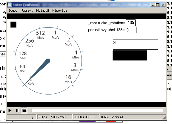

funguje super dik,
nevim jestli je to realne, ale v TC plugin navic zobrazuje
pocet snimku a rozmery + dalsi info (viz priloha). Pro me vcelku dulezite informace, pac jinak vzdy musim orvirat zdroj. Dale by bylo celkem fajn zobrazovat okno ve velikosti platna swf....

Je to reálné, jen se to musí udělat. Uvidím kdy na to bude čas.coltcha wrote:funguje super dik,
