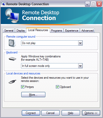

Můžete prosím zkusit vypnout sdíleni Clipboardu?

Post by Mem »
Bingo :) Potvrzuji, vypnul jsem sdílení schránky, začal přenášet soubor na server, a Salamander zůstal plně aktivní, na vzdálené ploše se neobjevil žádný problém. Odpojil jsem se, znovu povolil sdílení schránky, připojil se a přenos souboru zopakoval. Při přepnutí zpět do Salamandera už došlo ke známému zatuhnutí

Závěr: k problému dochází v případě, že na vzdálených Windows XP (na které přistupujeme pomocí Remote Desktopu) nakopírujeme do schránky odkaz na veliký soubor a na lokálních Windows aktivujeme Salamandera.
Provizorní řešení je nepoužívat pro kopírování takových velkých souborů schránku, ale nakopírovat je pomocí Salamandera ze vzdáleného počítače. Pomocí Shift+F7 a cesty \\tsclient\c lze ze vzdálených Windows přistupovat na lokální disk C, atd. Viz také http://forum.altap.cz/viewtopic.php?t=2781
