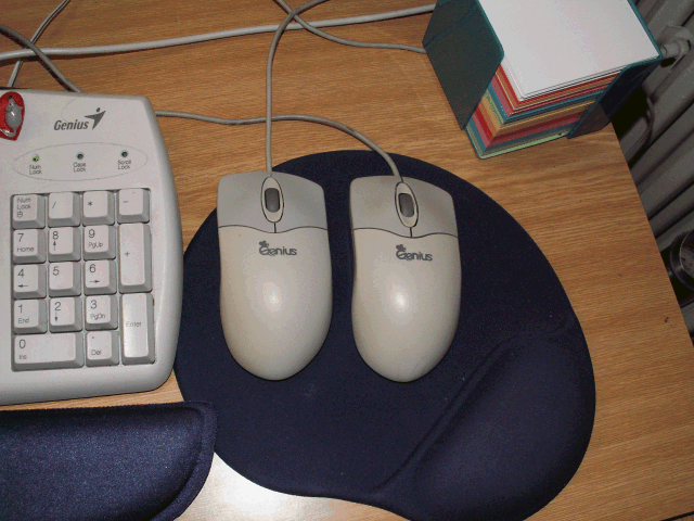

Sigi wrote:... kousek potahnout pravou mysi a dat copy...
Kterým tlačítkem pravé myši? Jsem z toho trochu zmatený. :twisted:
Sigi
Posts: 45
Joined: 31 Dec 2005, 17:26
Post by Sigi »
zapojte mozek. sam pisete o pravem tlacitku.
funguje to i s prostredni mysi vlevo od klavesnice .. :)
