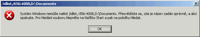

4] v AS jsem šel do složky "D:\Documents and Settings" a použil Shift-F3
5] tentokrál se nepohlo použít procesu exploreru pod právy ethera, protože tam nebyl, tak se začal spouštět nový explorer, který mně ale nečekaně vyhodil hlášku v přiloženém obrázku
Zdá se, že by problém mohl být i v neuvozovkování otevírané cesty.
Chyba
Chyba
Příkaz Commands > Open Folder > Acrtive Folder (Shift+F3) funguje stejně, jako byste na aktuálním adresáři kliknul pravým tlačítkem a z menu zvolil příkaz Prozkoumat. Nad spouštěním procesu nemáme žádnou kontrolu, voláme zkrátka ShellExecuteEx() s daným SHELLEXECUTEINFO::lpVerb.
Neřekl bych, že jde o chybu, je to zkrátka vlastnost.
