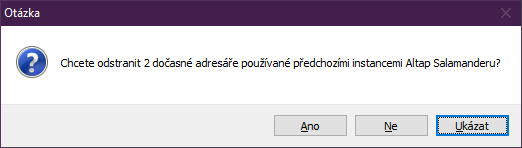

Sem tam (výjimečně) o konfiguraci při nestandardním ukončení (občas se mi laptop přehřeje či náhle odejde baterie) přijdu. Ovšem po každém restartu AS se mi objevuje hláška, zda-li si přeji odstranit dočasný adresář z minula:

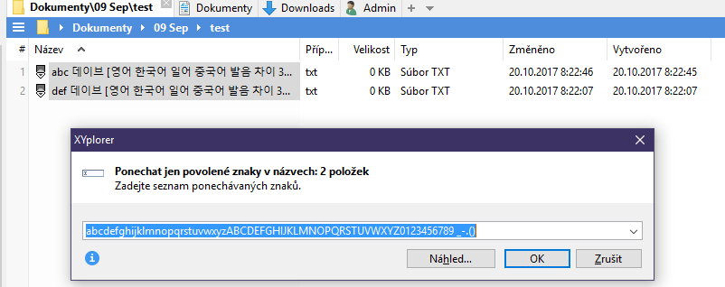

Jak moc "rychlejší" toho malé zdržení je? Lze tam nějak automaticky nahradit vše nečitelné zástupným znakem? Nebo alespoň nějaké zvýraznění problematických názvů? (často mám problém tam takový znak vůbec najít...)
Re: Salamander a jeho vyvoj

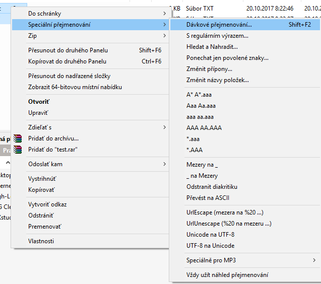

1. Kliknem na ikonku XYplorer-a (mám na lište v AS), ten sa mi spustí s výberom adresára - podľa aktívneho panelu v AS, kde sú súbory s unicode znakmi. Možno to ide nastaviť aj lepšie... neskúšal som.
2. Vyberiem si súbory k premenovaniu.
3. Stlačím klávesovú skratku alebo kliknem na ikonku v XY plorer-i. Ten je pomerne dobre konfigurovateľný. Buď sa po stlačení tlačítka ukáže ešte aj dialog, viď. obrázok nižšie, alebo ihneď premenuje -- tam som trochu opatrný.
XYplorer má celkom dobré možnosti premenovania súborov:
Dialóg špeciálneho premenovania:
