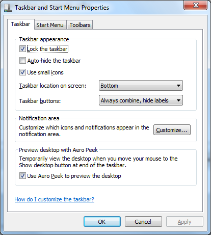

Taky mě to napadlo, ale pak mi to chvíli zlobilo na stolní mašině. Přesně do doby, kdy jsem do kódu nasázel ladící hlášení a začal problém ladit. Od té doby to nedokážu reprodukovat. Zatím mám dojem, že podmínkou je zapnutá volba Taskbar buttons: Always combine, hide labels. Plus více spuštěných instancí a některá z nich minimalizovaná před Suspend, případně Switch user příkazem. Na čisté instalaci W7 ve VMWare se mi problém také nepodařilo reprodukovat.

Chystáme se vydat finální verzi Altap Salamander 2.53. Pokud by se problém do té doby podařilo lokalizovat a odstranit, bylo by to prima. Pokud se do problematické situace dostanete, sledujte především jaké další aplikace a okna máte v tu chvíli otevřené.
