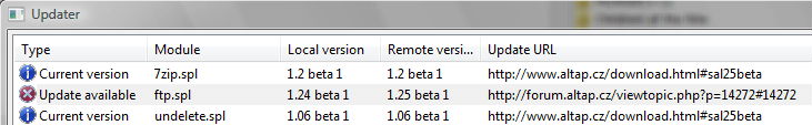

Pustil jsem updater, vidim ze ftp plugin nemam aktualni, kliknu na update, stahnu novou verzi, dam do AS adresare (prepisu starou verzi), spustim znova updater a nic se nezmenilo.

Raptor wrote:Pustil jsem updater, vidim ze ftp plugin nemam aktualni, kliknu na update, stahnu novou verzi, dam do AS adresare (prepisu starou verzi), spustim znova updater a nic se nezmenilo.
zarevak wrote:Dalším omezením tohoto postupu je, že případný aktualizovaný plugin se před svým načtením do Salamandera stále schovává pod starým číslem verze. Pokud se jedná o málo využívaný plugin, pak neaktuálnost jeho verze může updater hlásit docela dlouho.
zarevak wrote:... tady by se hodilo, aby Updater byl schopný plugin odnačíst (Unload) a znovu načíst. Bez jeho načtení totiž Salamander neaktualizuje čísla verzí a obnovení seznamu nepomůže.
Dvakrát jsem o problému psal, ale asi se musím naučit psát kratší příspěvky, které si aspoň někdo přečtě 8)
Posts: 1184
No to jsem cetl, ale bral jsem to tak ze se verze neaktualizuje pouze pokud je plugin nacteny, ale ja ho nacteny nemel, k loadu nikdy nedoslo. Mam to chapat tak, ze verze je nekde nactena pri startu AS a updater ji cte z tama? Protoze pak bych musel logicky provest Load a Unload aby se to projevilo.
