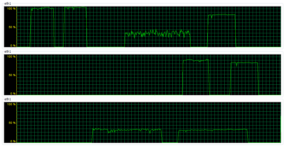

Posted: 17 May 2013, 20:48
by tdlmarek
Dobrý večer.
Přikládám nějaké screenshoty z mého testování. Kopíroval jsem (opakovaně) soubor o velikosti cca 5 GB ze serveru (čtení, vždy první) a zpět (zápis, vždy druhé), v obou počítačích byly použity SSD disky, které svým výkonem daleko přesahují maximální propustnost gigabitové sítě (to jenom pro jistotu, aby nedošlo ke zkreslení výsledků).
V prvním grafu je dvojice výsledků, nejdřívě Průzkumník Windows, který je schopen síť vytížit na reálné maximum a o něco později Altap Salamander 3.0 beta 2 x64. Zde je zajímavý poměrně velký rozdíl mezi čtením a zápisem, a také určitá nestabilita rychlosti při čtení.
Následuje test opět v betě, ale tentokrát verzi pro x86. Docela mě zaráží, že podává úplně jiné výsledky než x64 a je zde pro změnu mírně rychlejší čtení než zápis. Tyto výsledky jsou už poměrně slušné, pořád ale poměrně vzdálené výkonu Průzkumníka.
Třetí graf je pak aktuální Salamander 2.54, kde je výkon opravdu bídný, ale tentokrát však symetrický - pouze zde jsem zaregistroval fixní velikost TCP okna, o které jsem mluvil v dřívějších příspěvcích.
