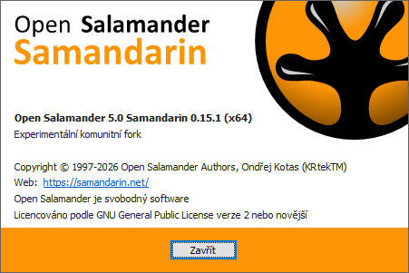

Podle verze předpokládám, že jde o fork Samandarin.
1. Aktualizujte na verzi 0.15.1

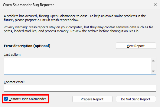

4. Co se týče restartu, v Bug reporteru je checkbox, zda-li chcete Salamander restartovat:
KRtekTM, KRtek™

Mám verzi 0.15.1; dělá to ona
Bez názvu.png (22.52 KiB) Viewed 24163 times
