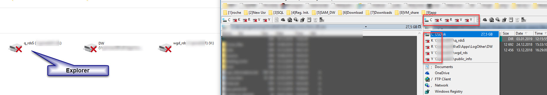

Minule jsem neměl moc času se rozepisovat, tak se nyní trochu rozepíši. Naprogramovat jsem myslel připojování síťových jednotek pokud nejsou vidět.
V tomto případě není problém na straně AS, ale spíše windows. Kdyby windows std. neodpojil dané zařízení tak to tam bude. Pokud potřebujete, aby daná síťová jednotka byla přítomna pořád i když není připojena je potřeba při mapování síťové jednotky zašktnout políčko připojit při přihlášení (Reconnect at sign-in). Pak se windows budou snažit připojit síťovou jednotku a pokud se to nezdaří, zobrazí se ikonka s křížkem. Pokud se dostanete na VPN nebo do sítě, kde je daná jednotka k dispozici, jednoduše na ní stačí kliknout.
Takhle nějak to vypadá:
Poznámka: Při větším množství takovýchto jednotek se o něco zpomalí start windows

Tak nevím Windows normálně ten disk zobrazují s křížkem tak jako máte na krajním obrázku, když kliknu na ikonu Tento počítač, ale Salamander tento disk nezobrazí. Musím ho připojit přes Příkazy - Připojit síťovou jednotku - kde musím vybrat jednotku a složku a taky tam mám zaškrtnuté Znovu připojit při přihlášení. Jinak není na panelu jednotek v Salamanderu vidět tak jako na vašem obrázku.
Takže co s tím?

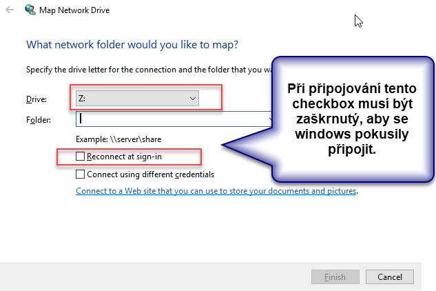

Podle mého názoru ten rozdíl bude v tom, že když mapujete síťovou cestu na písmeno tak nemáte zaškrnuto, reconnect at sign-in. Pokud to budete mít uvidíte disky namapované na písmeno stejně jako já.
Tady je ten dialog (z AS se vyvolá pomocí F11):
