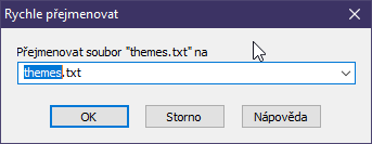

pri vyvolaní dialógu premenovanie /F2/. Ak je (nehybný) kurzor na ploche mimo edit a bottons tak zostava vo Windows 10 build 1709 animovaný. Vo Windows 8.1 je to ok.
Je to chyba vo Windows alebo AS?
Ukážka kde treba mať kurzor, pred stlačením F2. Na obrázku ...OK. Ale vo Windows 10 build 1709 zostáva stále animovaný (wait).

Asi jsme tento problém zahlédli pod W7 a mám dojem, že i mimo Salamandera. Nyní pod W10 si to neuvědomujeme (ale jsme v nich relativně krátce), reprodukovat se nám to nedaří. Chtělo by to navodit.
Ostatní modální okna nezlobí, pouze F2?

V piatok som to doma skúšal aj na iných dialógoch a nič. Všetko OK.
Zrejme to môže nejaký program ovplyvniť.. Často sa tu spomínajú extensions pre kontextové menu.
