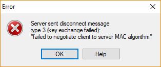

Denně se připojuji k FTP svého klienta pomocí WinSCP pluginu v Salamandru. Nikdy s tím nebyl žádný problém. Minulý týden ale připojení přestalo pracovat. Kdykoli se v rámci Salamandru snažím připojit, objeví se chybová zpráva uvedená na obrázku:

Nastaveie klienta sasice nezmenilo, ale zmenilo sa nastavenie FTP servera kam sa Salamander pripaja.
Message Authentication Code (MAC)
MAC algorithm is a symmetric key cryptographic technique to provide message authentication. For establishing MAC process, the sender and receiver share a symmetric key K.
Essentially, a MAC is an encrypted checksum generated on the underlying message that is sent along with a message to ensure message authentication.
Viac informacii je TU.
