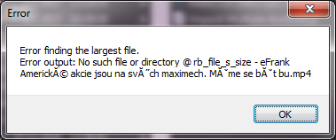

    která funguje v AS x64 (respektivě doběhne ukáže výsledek v dočasném souboru a pak to celé spadne, dočasný soubor zůstane zachován a AS se ptá co s ním má udělat, takže si výsledek lze prohlédnout a skript pokud tam není unicode název tak doběhne se správným výsledkem.
  • nynější chování s dříve popsaným problémem s Unicode
    - script selže na souboru s unicode stejně jako předtím (je to vidět, že ty unicode znaky jsou zpitvořené.)
