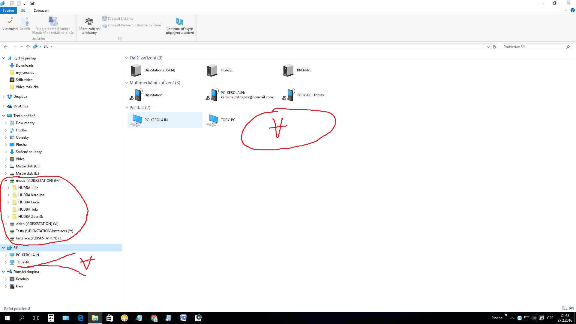

v salamandru 3.06(x64)nevidím v síti žádný seznam počítačů (počítače v mé domácí síti). Explorer je však vidí. Jde o Windows 10 viz obrázek. Píšu to pozdě večer, tak už má zapnutý počítač jen dcera, ale přes den jsem viděl v ezploreru všechny zapnuté 4 počítače v síti a v Salamandru nic, ať jsem refrešoval jak jsem refrešoval. Jestli jsem měl salamandr puštěný jako administrátor nebo ne nemělo žádný vliv. Přitom namapované disky na okolní počítače normálně fungují a přes namapované disky se na okolní počítače dostanu.
- SitovePocitace.jpg (78.24 KiB) Viewed 56040 times

Váš počítač tedy běží na W10 a jaké systémy jsou na ostatních strojích, co nejsou vidět?
Pokud zkusíte z Vašeho počítače přes Shift+F7 jít přímo na konkrétní počítač (v tomto případě zadáte \\PC-KEROLAJN), otevře se?
Zkusil jsem W10 co tu mám ve VirtualBox a také mi to nechodí. Explorer vidí počítače (W7), které AS 3.06 nevidí. Přes Shift+F7 se na ně z AS dostanu.
Z W7 počítačů W10 v AS vidím.

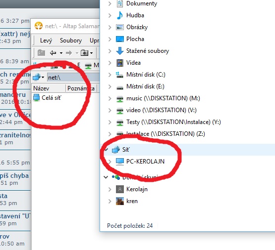

Našel jsem uživatele, který popisuje přesně problém, kvůli kterému enumerace v AS nechodí - nefunkční API WNetEnumResource z rodiny WNet.
https://social.msdn.microsoft.com/Forum ... arpgeneral
Píše, že starší verze W10 jely, ale od verze 10.0.10586 vrací funkce prázdný seznam.
Můžete prosím mrknout na počítač svůj a dcery, jaké verze W10 tam máte? Já mám verzi 10.0.10586. Stačí do příkazové řádky AS dát příkaz ver.

Re: V Salamandru nevidím počítače v síti, v exploreru ano
Tak asi je to jasné:
Můj počítač W10 verze 10.0.10586
Dceřin počítač W10 verze 10.0.10240
Zkuste prosím pro zajímavost přiložené EXE. Přes Ctrl+Enter ze Salamandera, aby po doběhnutí zůstalo otevřené okno. U mě to funguje i pod 10.0.10586 a zobrazí okolní počítače. Místo rodiny WNet se enumerace provádí přes IShellFolder::EnumObjects(), viz přiložený kód. Díky za test.
