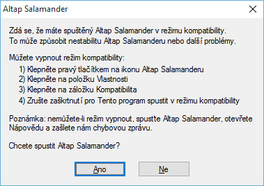

Na Windows 8 mi fungoval AS 2.54 bez problémů, po upgradu na Windows 10 se při spuštění nově zobrazuje tahle hláška. Režim kompatibility nastaven není, nepomůže ani, když jej naopak nastavím (zkoušel jsem Windows 8 i 7). Nepomůže ani spuštění jako správce, hláška vyskočí vždy. Jde s tím něco udělat, není nějaký přepínač, který by tuhle kontrolu přeskočil?

Takhle to funguje již od Windows 8.1. Bohužel to vypadá, že se to nepodařilo vyřešit. Více ve vlákně Altap Salamander on Windows 8.1 - Compatibility Mode.

Aj ne sa to zobrazilo. Splnik som uvedené úlohy v bode 1 až 4 a navyše zašktnúť "Spustiť ako správca" a začalo to fungovať.

Verze 3.06 (na kterou jsem se tím pádem konečně dokopal upgradovat ;)) už funguje v pohodě.
