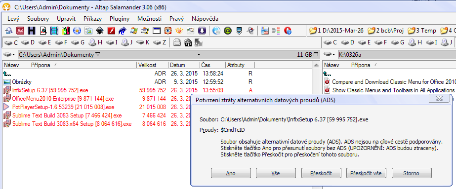

nejak mi začal AS 3.06 v XP-čku pri kopírovaní na USB kľúč s exFAT hlásiť toto: pre každý jeden z piatich súborov. Čo to? Nejaká novinka?
TEST: Súbory som po premiestnení na USB s exFAT skopíroval naspäť a digitálne podpisy sú OK. :?

Salamander varuje, že při kopírování souborů přijdete o ADS.
Novinka to není, ale možná jste dosud nenarazil na tuto situaci (kopírování souborů s ADS na souborový systém nepodporující ADS).

Ty proudy jménem $CmdTcID vám přidává pravděpodobně nějaký bezpečnostní produkt firmy Comodo.

Ether wrote:Ty proudy jménem $CmdTcID vám přidává pravděpodobně nějaký bezpečnostní produkt firmy Comodo.
Ano, to bude ono v ten istý deň predtým som aktualizoval Comodo Firewall. Díky.
