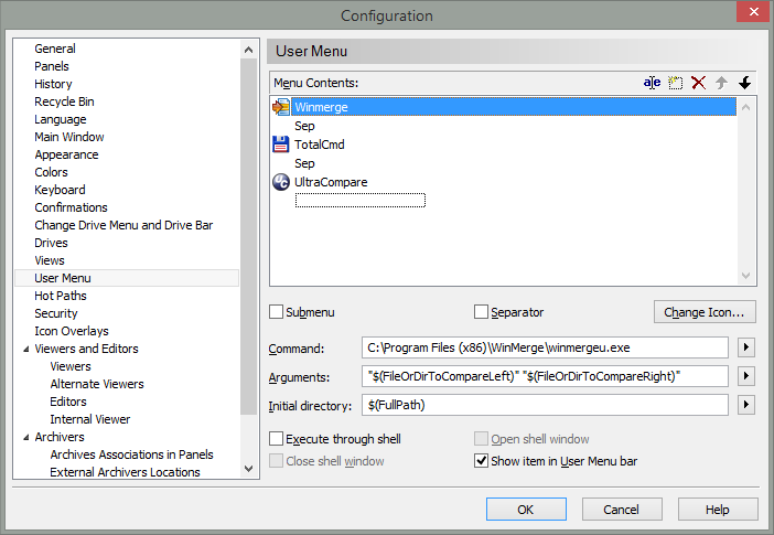

Já používám volání přes USER MENU - označím soubor (adresář) vlevo a vpravo a klepnu na ikonku (nebo F9) a je to... (viz definice v příloze)

Test s WinMerge: když v aktivním panelu není označený soubor, vezme se soubor pod kurzorem. Když v neaktivním panelu není označený soubor, pokusí se najít automaticky soubor stejného jména a když nenajde, zobrazí dialog.
Re: Jak na nastavenie ext. porovnávača WinMerge, Beyond Comp
MartinS wrote:Test s WinMerge: když v aktivním panelu není označený soubor, vezme se soubor pod kurzorem. Když v neaktivním panelu není označený soubor, pokusí se najít automaticky soubor stejného jména a když nenajde, zobrazí dialog.
