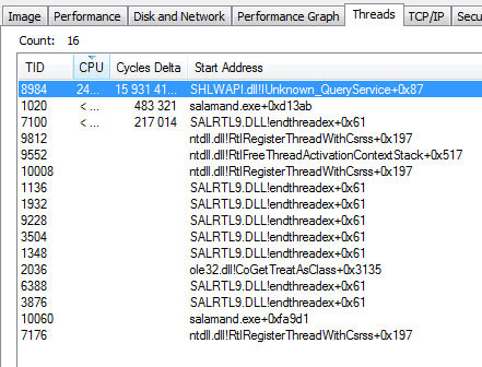

Nasledovna situacia:
Obvykla praca s AS, kopirovanie suborov na ext. zariadnie pripojene cez USB (Asus O!Play HD2).
Kopirovanie a presun suborov bolo dokoncene, v pravej casti ostala zobrazeny obsah disku (F:\)
Dalsi krok, v explorer-i navolit vlastnosti disku F:\ spustit checkdisk s kontrolou povrchu aj s opravami.
AS zareaguje a zobrazi dialog "Access denied", kliknem ok a prepne sa na vychodzi drive. D:\
Medzitym prerusim checkdisk a disk odpojim. (bateria na notebooku uz nestiha)
V tomto momente zaregistrujem fucanie chladica a vysoke vytazenie CPU.
Po kontrole, kto to robi zistujem, ze Salamander.
Reagovat pri tom reaguje prirodzene. Nic "nevysi".

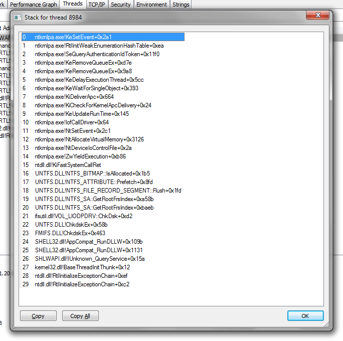

Process explorer ale hovori, ze

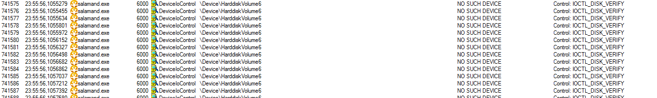

Process monitor nezobrazuje skoro nic ine len:

Díky za podrobné informace. Ovšem obávám se, že toto je mimo naše pole působnosti. Shell (systém) si u nás spustil vlákno a něco se zjevně nepovedlo a skončilo to popisovanou situací. To vlákno je komplet v režii shellu, zřejmě to souvisí s chkdsk (viz ChkDsk a ChkdskEx na stacku toho vlákna), ale to jsou jen spekulace.

Len doplnam, ze ziadna ina aplikaca s tym nemala problem. Jedine Salamander.
