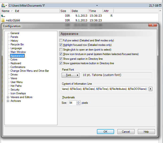

Dobrý den, mám problém se zobrazením některých českých znaků v názvech adresářů a souborů. Místo adresáře s názvem "+ěščřžýáíé" se zobrazí "+ešcržýáíé" (viz screenshot). Pokud vytvořím adresář obsahující znaky ě,č,ř v jiném programu (například Windows Explorer), tak tyto adresáře v Alta Salamander vůbec neotevřu.
Používám Windows 7 EN, kde mám správně nastavenu češtinu v Regional Settings. Problém se vyskytuje jak ve verzi Altap Salamnder 2.54, tak 3.0 beta 1 (x64).
Poradíte prosím?

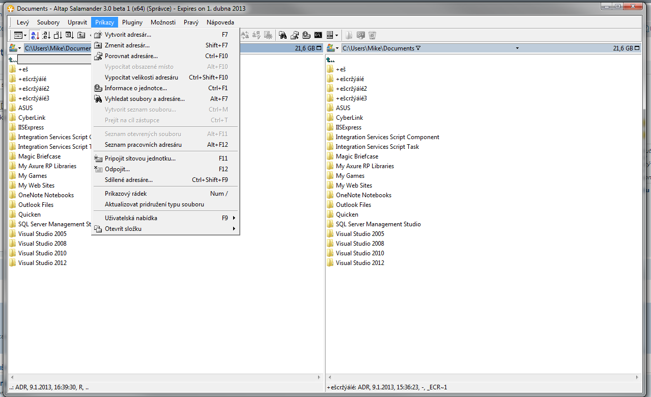

Dobrý den, díky za rychlou odpověď. Vyzkoušel jsem uvedený postup (přepnutí na angličtinu, restart a zpět na češtinu v Regional and Language), ale bohužel to nepomohlo. V žádné jiné aplikaci podobný problém nemám (Windows Explorer, Total Commander). Nyní jsem si ověřil, že problém se zobrazením diakritiky (pro písmena "ě,č,ř") není pouze v názvech adresářů či souborů, ale i v nabídkách menu (viz screenshot).

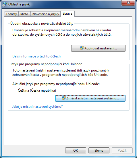

Máte češtinu zvolenou pro non-unicode aplikace, viz spodní sekce na přiložené fotce?
Windows Explorer a Total Commander podporují Unicode, takže tam problém není.
Salamander zatím není Unicode aplikace, takže je podřízen tomuto nastavení.

Aaaha, tak v tom byl zakopaný pes! Měl jsem tam angličtinu. Změnil jsem na češtinu a funguje perfektně. Díky moc za pomoc!
