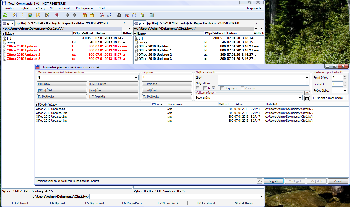

ano, je potřeba rozbalit Option, F2 v TC to řeší elegantně.

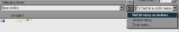

ad 5) viz obr

k bodu 5)
Salamander umí hromadně přejmenovat a načít názvy ze schránky.
a) označit soubory
b) CTRL+SHIFT+R plugin Renamer
c) ALT+L manual mode
d) F3 načte názvy ze schránky (F2 uloží do schránky, F4 uloží do souboru)
e) ALT+R přejmenuje
Takže stačí ten konkrétní soubor s názvy otevřít F3, pak CTRL+A, CTRL+C a může se přejmenovávat.
