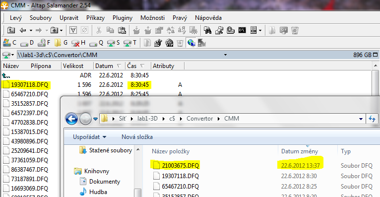

stává se mi, že Salamander na síťových discích nevidí nově nakopírované soubory, ale jsou tam (explorer je vidí). Stává se mi to, pokud data kopíruji z nějakého serveru, jiného PC nebo je na síť dává kolega. Může trvat i minuty, než je v Salamanderu vidím.
V příloze posílám obrázek na kterém je situace vidět. Obrázek jsem dělal v 13:39 a v okně exploreru je vidět, že poslední soubor v adresáři je z 13:37, ale Salamander vidí jako poslední soubor z 8:30.
Zkoušel jsem brouzdat po fóru, ale na podobný problém jsem nenarazil. Na něco takového jsem narazil na WinXP, ale naopak u Exploreru.
Testováno na W7 x64
Děkuji za pomoc
rozdílný obsah adresářů
01 - obnova.PNG (120.58 KiB) Viewed 38768 times

Já jsem nedávno podobný problém potkal taky. Potřeboval jsem kopírovat soubory ze síťové jednotky, jak se postupně stahovaly. Postupně jsem zkoušel:
  • obnovit obsah panelu manuálně (nebylo moc úspěšné),
  • hledat soubor v Exploreru,
  • odpojit a připojit jednotku,
  • přejmenovat jiný soubor ve stejném adresáři (aby se invalidovala filesystemová cache),
  • připojit se k jiné jednotce (kde jsou ta samá data - používám Junction Pointy)...
... a postupně se stav zhoršoval, až mi (jestli si dobře vzpomínám) systém nejnovější soubor prostě odmítl zobrazit. Postup stahování jsem "fyzicky" kontroloval přímo na příslušném síťovém počítači (je hned vedle na stole). Stahoval jsem pomocí prohlížeče Chrome, systém je na obou počítačích Windows 7x64 Pro. Nakonec jsem to dal za vinu Junction Pointům a obecné unavenosti systému (nechávám ho bez restartu až několik týdnů).

Jj, zapoměl jsem říct, že jsem zkoušel Salamandera zavírat, pouštět znovu, aktualizovat, otevřít jinou cestu a pak znovu UNC, ale soubory tam stále nebyly. Už se mi to stalo tak 5x. Samozřejmě v nevhodné okamžiky :-)
Díky MartinS za typ s registry. Zkusím to, jen se mi zatím problém nepodařilo nasimulovat. Pokud se problém do půl roku neukáže, bude hotovo .-)

Potvrzuji popisovaný problém. Zrovna dnes na to narazil kolega. Ve firmě používáme Salamandera již dlouhá léta, ale tenhle problém může ohrozit jeho další existenci u nás.
Popisovaný problém se projevuje jen v případě že je nasdílená složka i přistupující klient pod Windows 7. V kombinaci s Windows XP to, kupodivu, funguje.
Zkoušeli jsme i Salamander PB 64bit a chová se stejně. Neaktualizují se ani časy u existujících souborů, pokud je uložena nová verze. Zajímavě je, že ve výpisu atributů (Ctrl/F2) jsou časy správně.
Windowsí Průzkumník to zobrazí správně.

Pokud dokážete problém reprodukovat, poslali bychom na otestování speciální sestavení Salamandera a pokusili se problém lokalizovat. Salamander čte obsah adresářů pomocí funkcí FindFirstFile / FindNextFile, které zjevně vracejí starý stav. Půjde o chybu někde hluboko v operačním systému. Zásadní otázkou je, proč Průzkumník funguje. To bychom se pokusili zjistit.
Re: 2.54 Soubory na síťovém disku
U mě Explorer fungoval jen ze začátku (na první 1-2 soubory), potom začal mít stejný problém jako Salamander. Nevím, jestli to bylo z mého původního příspěvku patrné.

Zkuste prosím také Refresh (klávesa F5) v Exploreru, aby zobrazoval opravdu jistě obsah čtený z disku. Uvědomuju si situaci, kdy jsem přejmenoval soubor v Exploreru a on zobrazil očekávaný výsledek, ale na disku se to nějak nepovedlo a já to zjistil až po obnově přes F5. Aneb je možné, že si Explorer v jistých případech obsah na disku predikuje. Přirozeně to je možné jen když operaci provádíte přímo z něj.

Potvrzuji náhodné neobnovení seznamu souborů na síťovém úložišti.
Jediné co mi pomohlo, je vytvoření nového souboru(SHIFT+F4) v daném adresáři.

Pokud by na to někdo znovu narazil a chtěl trochu pomoct, možná by něco pověděly záznamy z Wiresharku (formát PCAP), jeden zachycující pokus o refresh v Salamanderu a druhý zachycující pokus o refresh v Exploreru. Pokud se pak podaří nějakým způsobem opět načíst aktuální seznam, byl by dobrý i záznam tohoto.
