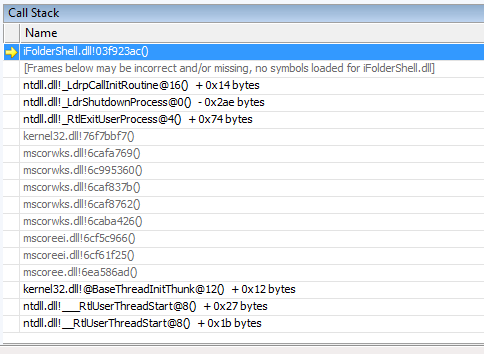

K vlastní příčině pádu: odhadl jste to přesně, padá iFolder, viz příloha. Konkrétně jejich shell extension iFolderShell.dll. Používáte předpokládám poslední verzi programu?

Jan Rysavy wrote: K vlastní příčině pádu: odhadl jste to přesně, padá iFolder, viz příloha. Konkrétně jejich shell extension iFolderShell.dll. Používáte předpokládám poslední verzi programu?
Děkuji mnohokrát za potvrzení, dám vědět autorům. Používám poslední volně dostupnou verzi, Novell bude mít v rukávu určitě i něco novějšího, ale pouze pro platící klienty. Není to fatální problém, iFolder je moloch a používáme jej jenom proto, že je zadarmo a data máme na našich vlastních strojích, ale podobných služeb je dneska už povícero, byť třeba za malý poplatek.
