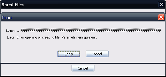

Avšak, AS3PB79 nedokáže ani zobrazit název souboru. V AS 2.54 se název zobrazuje.

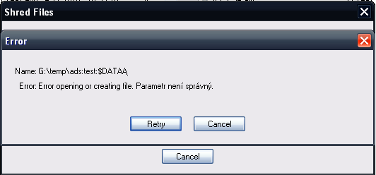

- zobrazí se následující upozornění:
Poznámka: docela by se hodila možnost "Skip file" nebo raději "Skip all", zejména, při promazávání vnořených podadřesářů je to dost vopruz, protože soubor musím dohledat a smazat ručně, potom zhnovu spustím Shreder, který znovu načítá strom adresářů.

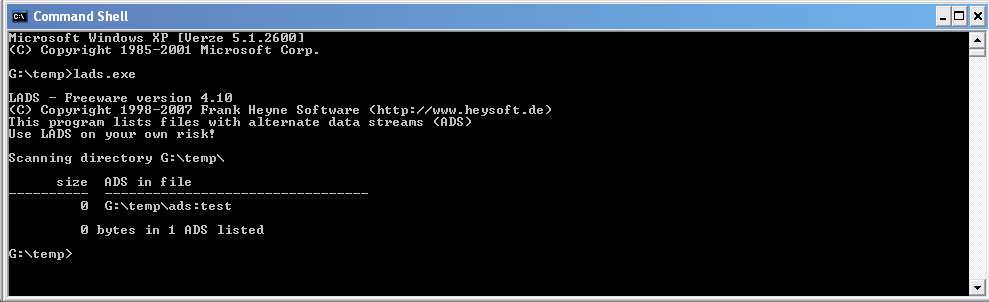

AS 2.54
AS 2.54
AS 3.0 PB79
AS 3.0 PB79
Seznam ADS souborů
Seznam ADS souborů
