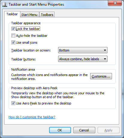

Problém může například souviset s podporou pro přepínání klávesnic, což je v ČR asi téměř standard.

Taky mě to napadlo, ale pak mi to chvíli zlobilo na stolní mašině. Přesně do doby, kdy jsem do kódu nasázel ladící hlášení a začal problém ladit. Od té doby to nedokážu reprodukovat. Zatím mám dojem, že podmínkou je zapnutá volba Taskbar buttons: Always combine, hide labels. Plus více spuštěných instancí a některá z nich minimalizovaná před Suspend, případně Switch user příkazem. Na čisté instalaci W7 ve VMWare se mi problém také nepodařilo reprodukovat.
