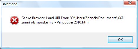

narazil jsem na problém s načtením níže uvedené adresy pomocí Gecka. Ve Firefoxu nebo IE jsem uložil tuto stránku jak *.htm, tak jí zkusil vyvolat přes Salamandera a pokud je zapnuté prohlížení přes IE, tak to jede. Pokud je zapnuté Gecko, tak se na první pohled nic neděje. Když tento HTM odkaz otevřu pomocí prohlížení přes IE a pak přepnu na Gecko, tak vyskočí chyba, která je ne přiloženém obrázku.
http://zoh.ct24.cz/
Z.Bulín
http://zoh.ct24.cz/
Z.Bulín
- chyba-gecko.jpg (13.84 KiB) Viewed 96721 times

Přiložte prosím tu uloženou stránku. Mně to funguje jak má.

No na nic jsem nepřišel. Funguje mi to správně. Můžete to prosím prověřit na jimém počítači? Děkuji.zdenek bulin wrote:Soubor přikládám. Je v přiloženém ZIPu.

Na notebooku, který máme doma to běhá normálně, tak uvidím co se bude dít po nové instalaci PC, kterou plánuji udělat.stepand76 wrote:No na nic jsem nepřišel. Funguje mi to správně. Můžete to prosím prověřit na jimém počítači? Děkuji.zdenek bulin wrote:Soubor přikládám. Je v přiloženém ZIPu.
