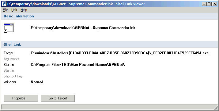

Raptor wrote:Zdravim, narazil jsem na maly bug. Mam link, ktery jsem zkopiroval z jineho pocitace na svuj. Cilem neni aby fungoval, proste ho potrebuju. Pokud si dam info, vyskoci jen dialog
Jinak ten zástupce je opravdu nějakej divnej. Jak jsi ho vytvořil? Explorer (vlastnosti souboru) u něj ani nezobrazí záložku Zástupce. Při načítání to skončí už na IPersistFile.Load...

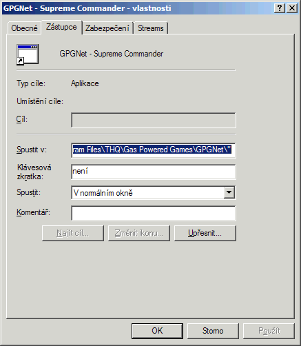

Re: Plugin na zastupce
stepand76 wrote:Jinak ten zástupce je opravdu nějakej divnej. Jak jsi ho vytvořil? Explorer (vlastnosti souboru) u něj ani nezobrazí záložku Zástupce. Při načítání to skončí už na IPersistFile.Load...
Installshield ho vytvoril na jinem PC pod WinXP :-) Mozna to souvisi s tim ze ten cil neexistuje? Mi Explorer ukaze vsechny zalozky jak ma.

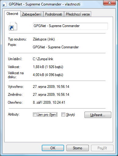

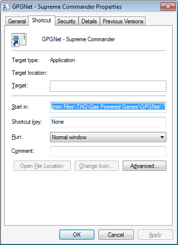

Raptor wrote:Installshield ho vytvoril na jinem PC pod WinXP :-) Mozna to souvisi s tim ze ten cil neexistuje? Mi Explorer ukaze vsechny zalozky jak ma.
No na mém PC (Vista) tam ta záložka Zástupce není. Jiní zástupci, kteří se odkazují na nedostupný cíl (např. ty od ethera v tomto vlákně) tu záložku zobrazí...
stepand76 wrote:No na mém PC (Vista) tam ta záložka Zástupce není. Jiní zástupci, kteří se odkazují na nedostupný cíl (např. ty od ethera v tomto vlákně) tu záložku zobrazí...
Na mých WinXP SP3 Pro CZ ten link funguje obstojně, na Win7 taky, viz screenshoty.

Post by stepand76 »
No přidám svůj screenshot, abyste mi to věřili... :?
