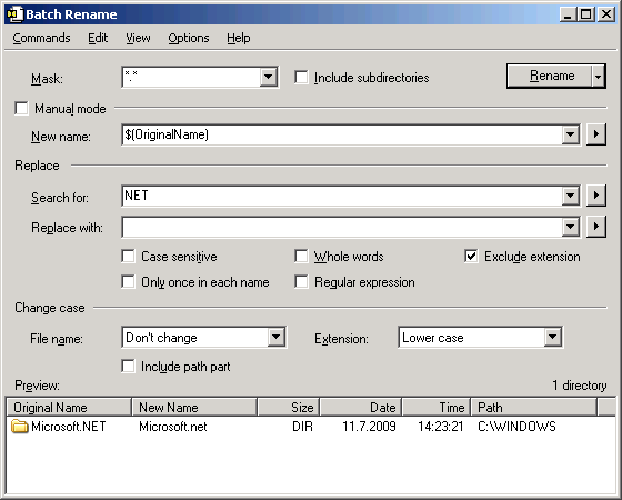

Petr Solin wrote:To byla oprava, adresare nemaji pripony. Zatim jediny ustupek je razeni adresaru "podle pripony" (viz konfigurace > Panels > Sort by Extension: consider extensions in directories names).
Renamer plugin to vidí jinak - u přípon nerozlišuje mezi adresáři a soubory.
Re: Zarovnání přípon
ether wrote:Renamer plugin to vidí jinak - u přípon nerozlišuje mezi adresáři a soubory.
V Renameru jsem par situaci opravoval, ale je prirozene mozne, ze tam neco jeste zustalo. Prosim o priklad, kde to nastava.
Zmenil jsem volbu "Sort by Extension: consider extensions in directories names" (konfigurace/Panels) na "Treat directories as if have extensions (also show extensions in Ext column)". Nove take ovlivnuje zobrazeni "pripon" adresaru v oddelenem Ext sloupci. Bude k dispozici v 2.53 (take v jejim preview buildu).
Já jsem zkoušel Search & Replace a volbu Exclude extension.
EDIT: Taktéž Change Case.
ether wrote:Já jsem zkoušel Search & Replace a volbu Exclude extension.
Oboji jsem opravil. Prohledal jsem Renamer a nic dalsiho jsem uz nenasel, tak snad uz je to takhle vsechno. Diky za postreh.
