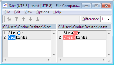

i když toto je chybka, tak se jedná spíš o doplňení funkčnosti (lepší podpora UNICODE):
- File Comparator neuznává ekvivalenci ss a ß ani na systémech, které to podporují (Windows 7)
- File Comparator nezvládá combining characters - tedy háček + C se ani nezobrazí jako Č - Notepad na Windows XP Č zobrazí.

- filecomparator.png (10.15 KiB) Viewed 30730 times

Háčky s Courier New fungují, ale jen trochu - pokud jsou zrovna ve zvýrazněné části (jako na obrázku), tak se zobrazují zvlášť. Pokud jsou ve schodné části, tak jsou nakreslené správně.
V obou případech však blbne označování myší:
- při tažení myší zprava doleva se zobrazují znaky odpovídající pozici v řetězci a ne pozici, jak jsou nakreslené
- při tažení myši zprava doleva lze označit samotný háček. Ten je buď nakreslen (Win7) nebo se kreslí nesmysly (WinXP - nemám tu neproporcionální font, který umí samotný háček nakreslit)
- při tažení zleva doprava se za prvním háčkem nezobrazí žádný znak (jen černý obdélník)
