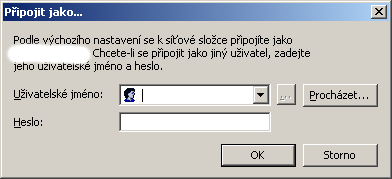

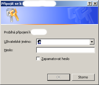

Nejsem si jist, ale domnívám se, že v 2.51 vyskakovalo jiné dialogové okno (viz. obrázek Net2.png) než nyní (obrázek Net1.png). To "staré" okno lze i nyní spustit pokud se pokusím sdílenou složku namapovat (fce F11) a zvolím připojení pomocí jiného uživatelského jména.
Deaktivoval jsem nový Net plugin, a přesto mi stále vyskakuje "nové" okno, se kterým se nejsem schopen připojit pomocí Shift+F7. To možná souvisí s nějakým nastavením WinXP (viz. reinstalace), možná ho voláte "natvrdo" - že by novinka "Možnost uložení jména a hesla při připojování na síťový disk (jen pod Windows XP a Vista). " ?

Dialog pro zadání hesla (nový ???)
Dialog pro zadání hesla (starý ???)
