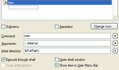

A takto by to nestačilo? Ve vybraném panelu se do souboru dirlist.txt uloží strom adresářové struktury.

No - stačilo. Očividně ten parametr není nutno zvlášť zadávat a bere se z právě nastaveného aktuálního adresáře.
Jenom tam musí být to /A aby se v textu zobrazovaly jen ASCII znaky a nikoliv paznaky z CP 852, ve Windows nečitelné.
