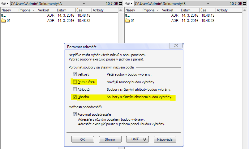

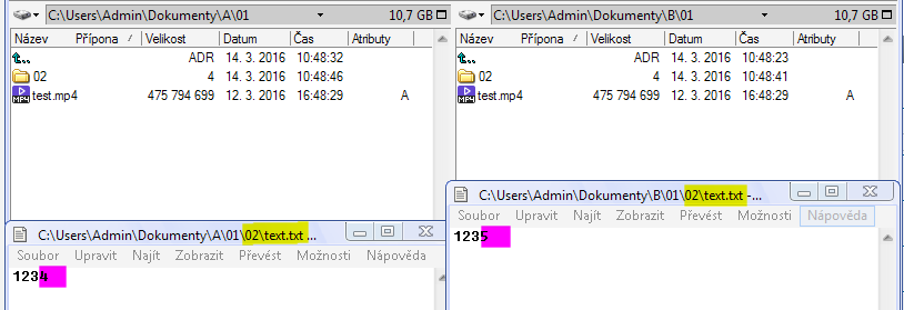

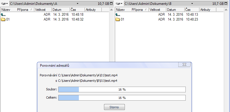

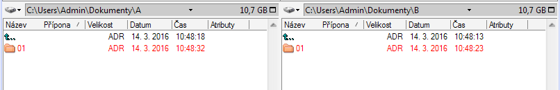

Jan Rysavy wrote:Aha, nyní to chápu, díky za vysvětlení. Pokud budou adresáře obsahovat mnoho malých shodných souborů a jeden velký rozdílný, byl by navrhovaný algoritmus pomalejší proti současnému. Chci tím říct, že mě nenapadá řešení, které by bylo efektivnější ve všech nebo alespoň ve většině případů. Záleží na datech. Nebo máte nějaký nápad?
Práve takto: že mám trebárs viac rovnakých veľkých súborov a v adresári je ale pár malých ale rozdielnych, tak potom sa tie veľké porovnávajú "zbytočne". Viď priložené obrázky vyššie -- pre rozdiel v 1 znaku v textových súboroch sa naviac porovnáva veľký MP4...
