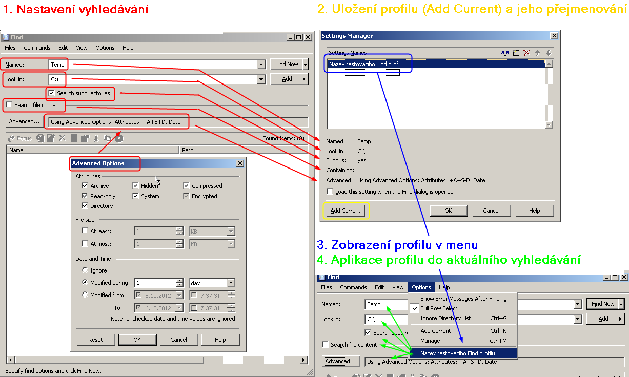

Manager je kompletne rozbity a nefunguje (fungoval vubec drive?).
-Vlezu do hledani, nastavim nejakou masku, dam "Add current"
-Vyberu "Manage", jakkoliv zmenim vlozeny zaznam a to je vse co se da udelat
Zmeneny zaznam se neprojevi v detailu dole (v okne manageru) kdyz na polozku vlezu, neprojevi se ani pokud manager zavru a v menu pak vyberu tuhle polozku, proste nic. Vzdy se nacita puvodni hodnota pred zmenou.
A jinak jako feature request bych tady rad videl moznost "Hledat v aktualnim adresari", cili ne v predem vyplnene ceste.

Raptor wrote:Vyberu "Manage", jakkoliv zmenim vlozeny zaznam a to je vse co se da udelat
Myslíte tím změněním, že záznam přejmenujete?
Vskutku to není na první pohled patrné, ale po chvilce klikání v Manageru jsem pochopil, že je v něm možné pracovat s uloženými nastaveními pouze jako s celky - mazat, přemenovávat, řadit a zakládat nové z aktuálního nastavení. Pokud chcete měnit nastavení samotné, pak to lze asi jedině tak, že si nastavení načtete do dialogu Find, změníte a změněné nastavení znovu uložíte a následně si v Manageru nové nastavení správně přejmenujete, zařadíte a staré smažete.

Jak píše Ether, to co v dialogu "Settings Manager" lze upravovat je "pouze" název uloženého profilu, do kterého lze přidat aktuálně nastavenou konfiguraci z hlavního "Find" dialogu právě tlačítkem "Add Current".
Koukám, ani z helpu to není moc patrné.
TIP: pokud potřebujete nastavit "Hledat v aktualnim adresari", tak to lze udělat pouze modifikací záznamu v registrech:
1) najděte klíč: reg:\HKEY_CURRENT_USER\SOFTWARE\Altap\Altap Salamander 2.54\Configuration\Find Options\_cislo_profilu_\LookIn (kde _cislo_profilu_ je číslovaný seznam profilů, ten správný poznáte jednoduše dle jeho obsahu)
2) vymažte obsah hodnoty klíče LookIn, tak aby byl prázdný. Při vyvolání tohoto profilu se upraví všechny hodnoty Find dialogu, ale cesta zůstane nezměněna, tj. zůstane tam akutální adresář, ze kterého jste dialog Find vyvolal.
Edit: Altap Salamander 2.54 obsahuje verzi salamandera, která se může lišit, že ;-)

Fain, to co tu popisujete je Feature request, nikoliv bug report.
Settings manager dělá přesně to, co dělat má - slouží POUZE k uložení vyhledávacího profilu s uživatelem definovaným názvem a jeho následnému vyvolání NIKOLIV k editaci parametrů vyhledávávní - k tomu slouží hlavní okno Find dialogu.

V tomto dialogu se upravuje pouze nazev uloženého profilu s tím, že jako default název je pěkně popsáno co a kde se bude hledat.

To se stává, že se občas lidi nepochopí, já se tu zatím marně snažím vysvětlit, že Settings manager umožňuje uložit aktuální nastavení vyhledávání s uživatelem definovaným názvem profilu.

Zkusím to vysvětlit ještě jednou s obrázkem níže.

Bug to není, zkusím to vysvětlit s obrázkem ;-)
Jak uložit profil vyhledávání
PS: testováno na AS 2.54 a AS 3.0b1 PB87 x86

Takze sebekriticky musim rict, ze mate vlastne oba pravdu. Co me tak nejak porad matlo je to jmeno profilu jak se ulozi ve vychozim stavu. Pokud dam Add current, vytvori se profil jmena treba "*.*" in "E:\Data" a to me dost zmatlo, nebral jsem to jako jmeno, ale vlastne jako to nastaveni. Takze ano, je to vlastne feature request, aby se to dalo primo editovat vcetne nastaveni :-)
