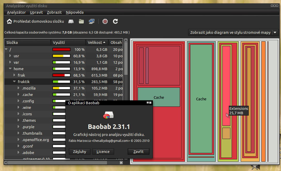

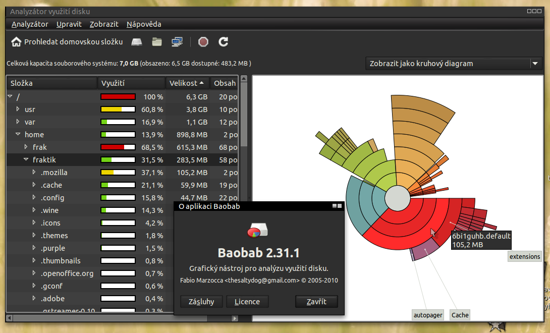

Ubuntu má implicitně nainstalováno Baobab, přikládám screeny.
- baobab-strom.png (140.61 KiB) Viewed 16597 times
- baobab-kruhovy_diag.png (193.63 KiB) Viewed 16597 times
