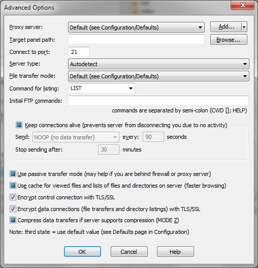

Pokial nakonfigurujem sifrovane FTP pripojenie a kopirujem na FTP server subor s nulovou dlzkou, dany thread sa zasekne a snazi sa o nekonecny upload.
Subor je pritom na serveri vytvoreny, len spojenie sa nevie ukoncit a tym padom pokracovat v dalsich prenosoch. Pokial do suboru pridam hoci len jeden ascii znak, prenos zbehne bez problemov. Nesofrovany prenos funguje bez problemov.
Na server je nahravany prazdny HTML subor index.html
Log vypisuje - 425 Unable to build data connection: Operation not permitted

- Screenshot nastaveni
- Salamander-FTPS-bug.jpg (56.64 KiB) Viewed 25093 times

Je mi divné, že to při nenulové velikosti funguje dobře, to nevypadá zrovna na chybnou metodu navazování datového spojení. Můžete ověřit, jestli to nefunguje stejně i ve verzi 2.54? Ve 3.0 jsme zavedli SSL-session-reuse, někteří klienti to umožnují vypnout, teoreticky by to Fillezila pro tento server nemusela používat.
