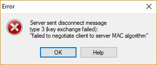

Zdravím vás a rád bych požádal o radu.
Denně se připojuji k FTP svého klienta pomocí WinSCP pluginu v Salamandru. Nikdy s tím nebyl žádný problém. Minulý týden ale připojení přestalo pracovat. Kdykoli se v rámci Salamandru snažím připojit, objeví se chybová zpráva uvedená na obrázku:
Pokud vím, žádné nastavení se nezměnilo. Při použití FileZilly se na FTP dostanu zcela bez problémů a při použití samostatného WinSCP, taky.
Mohl by někdo poradit, co s tím, prosím?
Předem děkuji

Nastaveie klienta sasice nezmenilo, ale zmenilo sa nastavenie FTP servera kam sa Salamander pripaja.
Message Authentication Code (MAC)
MAC algorithm is a symmetric key cryptographic technique to provide message authentication. For establishing MAC process, the sender and receiver share a symmetric key K.
Essentially, a MAC is an encrypted checksum generated on the underlying message that is sent along with a message to ensure message authentication.
Viac informacii je TU.
Najprv by som vsak odskusal FTP plugin Salamandra a jeho SFTP podporu.

Děkuji za odpověď, bohužel se musím přiznat, že je to pro mě španělská vesnice, takže žádné řešení v tom odkazu nevidím.
Co přesně myslíte "vyzkoušením SFTP klienta Salamandera"?
A existuje nějaké jednoduché řešení, jak WinSCP v Salamandru nastavit tak, aby zase fungoval? Co mě překvapuje je že samostatně běžící WinSCP nemá s připojením problém a jeho nastavení i nastavení WinSCP pluginu v Salamandru vypadají stejná.

Vid Plugins > FTP Client > Connect to FTP server
alebo klavesova skratka CTRL+Shift+F
Nasledne pod tlacidlom [Advanced...] nastavit "Encrypt control connection with TLS/SSL" a "Encrypt data connections..."

Moc děkuji, snažil jsem se to nějak nastavit, ale zatím bez úspěchu, i když... FTP plugin už aspoň "něco" dělá. Po "připojení" dostanu následující zprávy:
230 User logged in, proceed.
MODE Z
504 MODE Z Command not implemented for that parameter..
Po kliknutí na "Close" mi začne načítat seznam souborů a adresářů, ale nikam to nedojde. Když zmáčknu ESC, vypadá to, jako bych byl připojený k FTP, ale nejsou zobrazeny žádné soubory ani adresáře :(

V rozsirenych nastaveniach je este polozka "Use passive mode". Toto je dobre navolit vzdy ked pracujete za NAT-om/Firewallom.
Len pozor, niektore firewally s tym maju zase problem a vtedy to treba vypnut.
