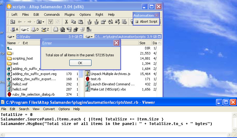

Re: Automation a ruby plugin
Po několika iteracích s vývojářem mám funkční verzi pro můj testovací system winXP 32bit (podrobnosti sepíši později sem). Mám funkční RScript.dll knihovnu a windows pozná a spustí jak xml soubor (*.wsf) v němž je ruby i funguje normální spouštění přes wscript a cscript. Jenom Automation plugin nerozpozná cestu, pro .rb file, když je dám do plugin adresáře.
Lze nějak jednoduše ověřit všechny cesty co Automation plugin vidí?
P.S. Cesta v registrech je správně (ostatně bez toho nefunguje jak wscript tak cscript.
