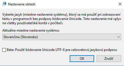

A co je nastavene v Salamandrovi v
Options > Configuration > Language > Code Page Conversion Tables
Tiez by som sa pozrel na
Options > Configuration > Appearance > Panel font
Taktiez, co je nastavene v systeme?
Nastavenia > Cas a jazyk > Miestne jazykove nastavenia > Spravcovske nastavenia jazyka > Zmenit miestne nastavenie systemu
Nie je tam nahodou zvolene policko pre pouzitie UTF8? (BETA funkcia)
- Regional settings
- regional-settings.png (9.54 KiB) Viewed 108127 times
Re: Problémy s diakritikou
Dobrý den, moc děkuji za tip - problém opravdu vyřešila změna Windows locales z English (před změnou AS detekoval 1252) na Czech (nyní AS detekuje 1250). Nakonec jsem k tomu vygooglil i druhou diskuzi viewtopic.php?t=33975#p58089 s odkazem na podrobnější návod https://www.tenforums.com/general-suppo ... win10.html. Zdá se, že Conversation tables neměly/nemají na problém vliv.

Dobrý den, Mám stejný problém v Salamanderu 4.0 (x64), WIN 10 Home 64bit.
V Oblasti=>Jazyk pro programy nepodporující kod Unicode je nastavena Čeština (pokud jsem zaškrtnul BETA, přestali fungovat jiné aplikace). Máte prosím někdo nějaké řešení ? Děkuji.
