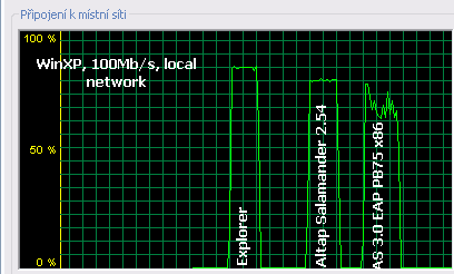

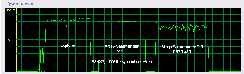

Ahojte,
už si ani nevzpomínám, kdy jsem naposledy něco kopíroval v Průzkumníkovi, protože mi to leze na nervy.
Nicméně jsem se nechal inspirovat vláknem Altap Salamander 3.0 EAP: network copy speed up, hecnul jsem se, a zkusil zkopírovat dva soubory. A nestačil jsem se divit.
Kopíroval jsem v pořadí: Explorer, AS 2.54, AS 3.0 EAP PB75 x86. Nejprve jsem kopíroval v exploreru do prázdného tempu, v salamanderech jsem dával přepsat soubor. Vždy jsem kopíroval v rámci dané instance dané aplikace, tzn.v rámci stejného okna. Ten menší měl 123 MB a ten větší 696 MB. Síť mám 100 Mb a WinXP SP3.
Menší soubor jsem zkoušel několikrát po sobě, a vždy se stejným výsledkem. Zdá se, že si nová metoda kopírování na mé síti pohoršila.

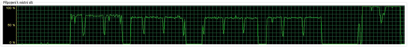

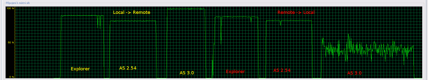

Zkusil jsem to znovu i s kopírováním tam a zpět.Jan Rysavy wrote:Velice zajímavé měření, děkujeme! Na to se ještě podíváme.
Žlutě jsou bloky kopírování z lokálního disku na namapovaný disk.
AS 3.0 PB75 je dokonce rychlejší než explorer!
Rudě jsou bloky kopírování z namapovaného disku zět na lokální disk.
AS 3.0 PB75 se propadá až pod 50% využití pásma.
- Copy tam a zpet 863 MB
- copy863.png (23.52 KiB) Viewed 99815 times
Re: PB75 x86 Rychlost kopírování po síti
Sakra, to nejsou pěkná čísla
Mohli bychom poprosit ještě další uživatele o test Explorer/AS2.54/AS3.0?

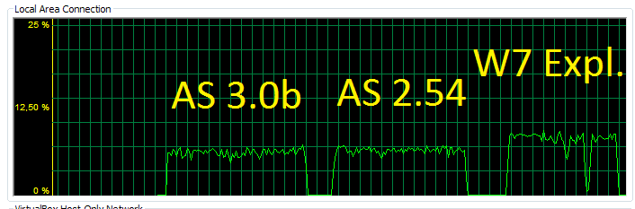

mam tady graf stahovani ze site na lokal, ale jen po 100 Mbit... oba Salamandri maji cca 7 MB/s, Explorer dava kolem 10 MB/s

pardon, zapomnel jsem to tam zminit.. AS 2.54 32 bit, AS 3.0beta 64bit, Windows7 64bit

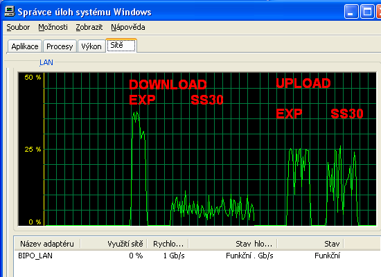

zdravim takže mě upload na server W2008 v PB75 x86 jede cca 20 MB/s a download cca 7 MB s občasným zobrazováním cca 100 kB/s.
Explorer Upload je srovnatelný ale download řádově rychlejší viz obr.
ss2.54 zde momentálně nemám
je to opakovatelné a stále stejné
soubor cca 400 MB, WinXP

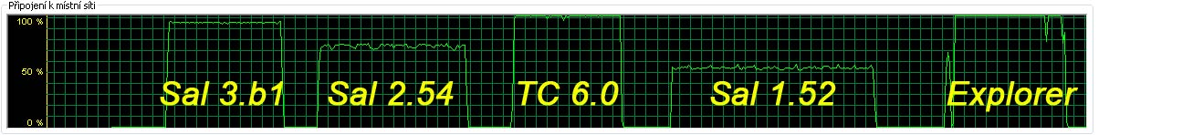

Porovnání kopírování po 100Mbit síti Win7 x64:
Salamander 3.b1 (PB75 x64)
Salamander 2.54
Salamander 1.52
Total Commander 6.0
Windows Explorer
První graf DOWN (stahování ze serveru)
Druhý graf UP (odesílání na server) - graf s popisky, u obou je stejné pořadí aplikací
Salamander 2.54
Salamander 1.52
Total Commander 6.0
Windows Explorer

Byl to upload nebo download?Valda wrote:Porovnání kopírování po 100Mbit síti Win7 x64...
Můžem poprosit ještě o kopírování druhým směrem?
Upravil jsem příspěvek s grafy (přidal download, původní test byl upload)
