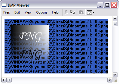

Načítání a následné vykreslené Gray+Alpha PNG pomocí AlphaBlend v Demoplugin vieweru šlape:
Je tu jeden drobný zádrhel. Aby funcke AlphaBlend správně vykreslila bitmapu s per-pixel alpha transparencí, je potřeba přednásobit RGB složky, viz BLENDFUNCTION Structure, AlphaFormat == AC_SRC_ALPHA:
This flag is set when the bitmap has an Alpha channel (that is, per-pixel alpha). Note that the APIs use premultiplied alpha, which means that the red, green and blue channel values in the bitmap must be premultiplied with the alpha channel value. For example, if the alpha channel value is x, the red, green and blue channels must be multiplied by x and divided by 0xff prior to the call.
Pokud data budeme chtít dále zpracovávat (barevně tónovat, případně kreslit pomocí jiných metod), hodilo by se nechat RGB složky zachovány v rozsahu 0 až 255. Asi bych pro potlačení přednásobení zavedl další flag. Samozřejmě pak nebud možné na vrácený handle přímo zavolat AlphaBlend API.
S tagy souhlas. Za zamyšlení by stála i možnost neukládat data do custom PNG tagů, ale uložit je zkrátka externě.
Pro přímý přístup k datům bych vedle handle DIB bitmapy vrátil ještě parametr ppvBits z CreateDIBSection.
Tímto je to asi uzavřené a PNG s alpha transparencí můžeme začít v pluginech vesele používat. Minimálně od W2K dále. Díky za postrčení :)
