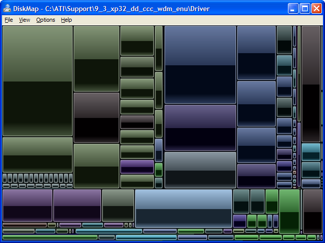

Ukázka DiskMapy 0.3b1

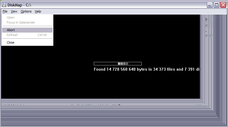

2. Potom jedna maličkost. Pokud načítání přeruším, přestane se překreslovat okno, viz příloha.

Navrhuju pridani tlacitka Abort (nebo Cancel) primo do okna (v menu je to prilis schovane), nejspis az uplne dolu, pod progress i status text.

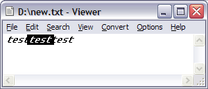

Ukázka Directory Line s problémem:
Directory Line už krásně funguje až na tento drobný nedostatek, kdy Comic Sans MS Bold Italic přesahuje velikost naměřenou pomocí GetTextExtentPoint32 a GetTextExtentExPoint, které používám pro počítání rozměrů textu.
Zkoušel jsem se podívat na GetTextMetrics - konkrétně hodnotu tmOverhang struktury TEXTMETRIC, ale ta je v tomto případě rovna nule :(
:arrow: Jak zjistit skutečnou délku textu? :?:
Poznámky:
- Barvy jsou zatím dočasné, testovací
- Screenshot je z Windows 7; problém byl testován i na Windows 2000 a Windows XP
- Kreslení probíhá pomocí několika ExtTextOut(..., ETO_CLIPPED | ETO_OPAQUE, &rect, ...)
Posts: 5196
Re: DiskMap Plugin
Post by Jan Rysavy » 03 May 2009, 06:26
Probém bych s klidem ignoroval. Stejnou věc jsme udělali v interním vieweru a uživatelé si nestěžují.
Ani edit line Windows nechodí zrovna ukázkově, tak proč bychom měli zrovna my :)
Italic fonty počítam uživatelé nepoužívají.
