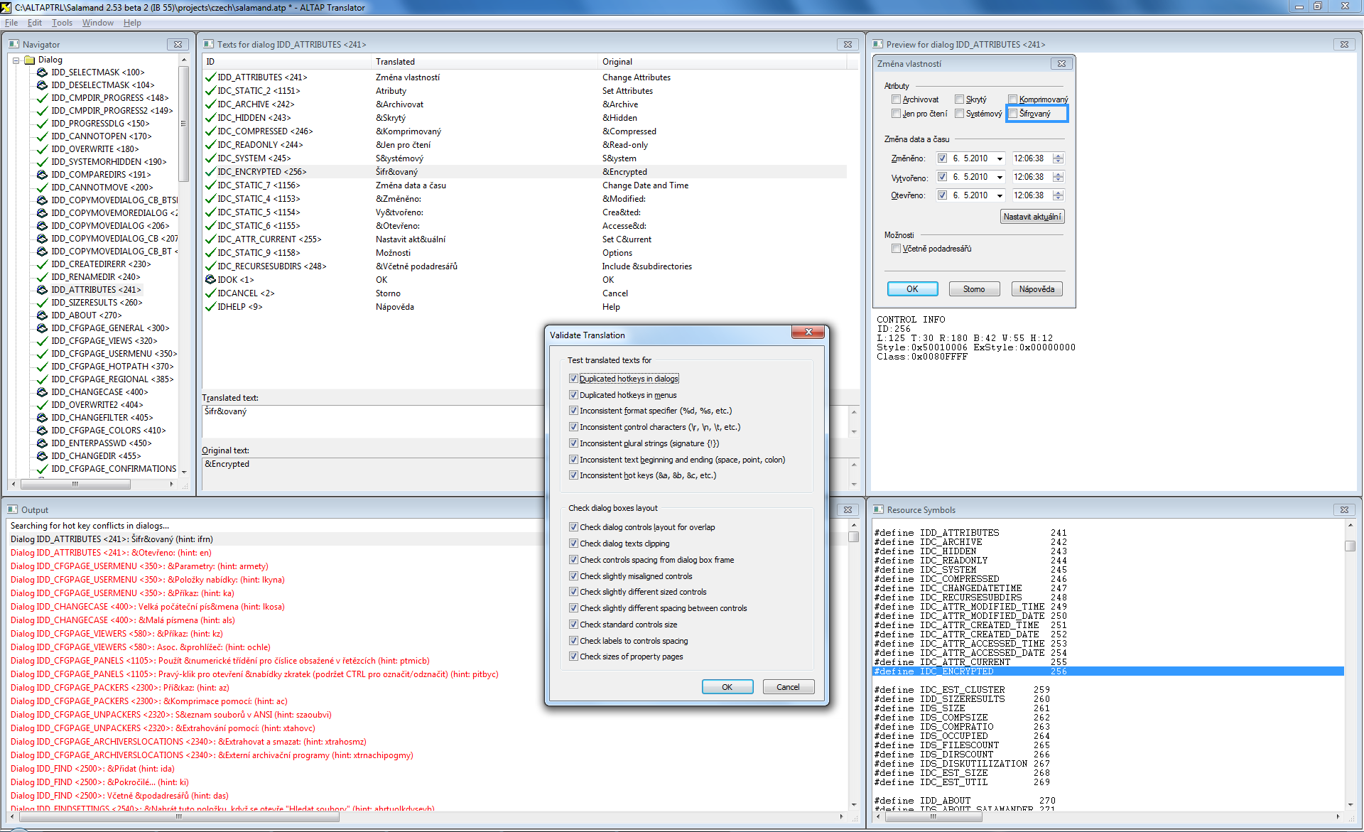

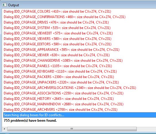

Abych tu jen neplácal, mrkněte jak vypadá validace překladu Salamandera do češtiny. Pouze na samotném Salamanderu (bez pluginů) je 755 chyb, které musíme odstranit. Pokud se každé věnujete desítky vteřin až minuty, asi si umíte představit náklady na potřebný čas. A to je samotný Salamander, k němu je přeloženo 34 pluginů. Takže počty chyb jdou do tisíců. A to je pouze čeština, s němčinou počítejte vše krát dvě. Zároveň jsme dokončovali Altap Translator, aby tyto validace vůbec existovaly. To je samozřejmě další obrovská položka v nákladech na čas.

Jan Rysavy wrote:...755 chyb...
Mohu vědět, co je v tomto případě považováno za chybu? Co je nutno opravovat?

mANY wrote:Mohu vědět, co je v tomto případě považováno za chybu? Co je nutno opravovat?
Mrkněte na první screenshot, tříd chyb je mnoho. Od porušených syntaktických pravidel, kde program prostě spadne, přes oříznuté řetězce, které překladem narostly, až po drobnosti jako chybějící tečky na konci vět. Českou verzi jsme zatím nevalidovali, právě jsme dokončili němčinu.
